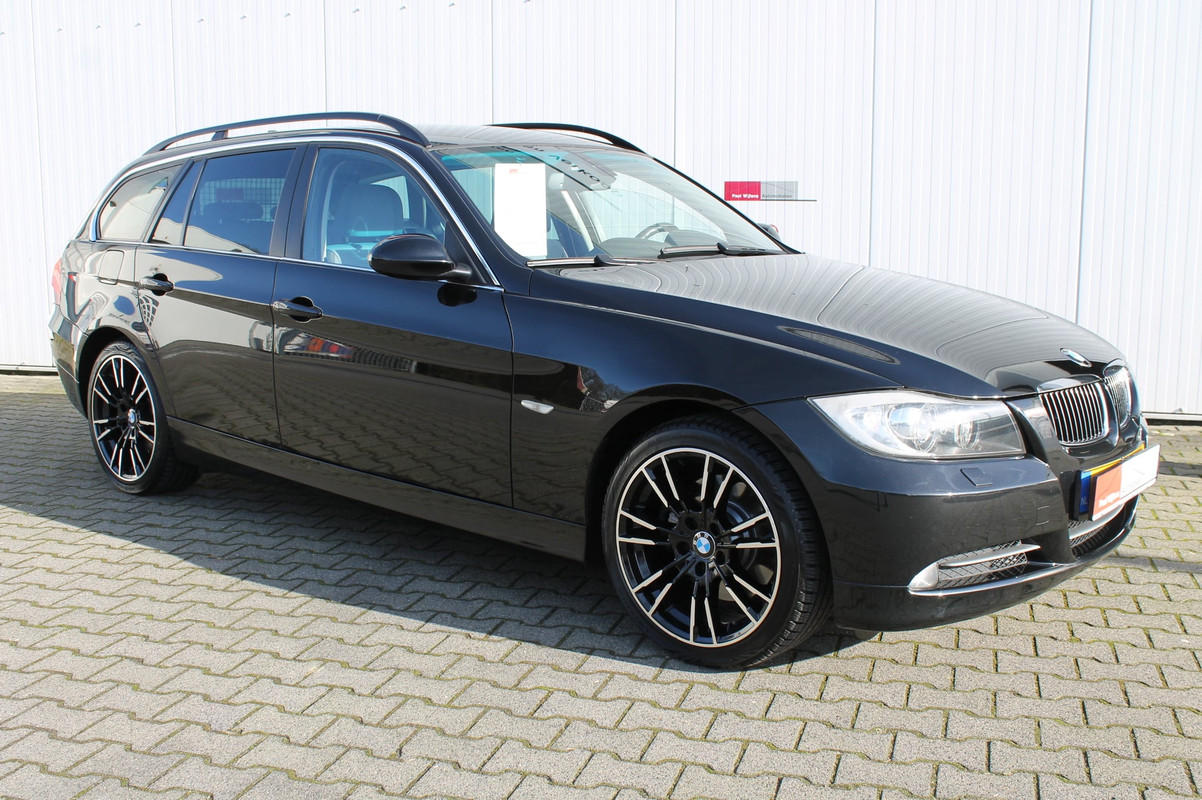

Deze zomer opzoek naar een auto, kwam deze 330i voorbij. Had daarvoor al een 320i gereden.
Maar als je dan de 330i rijd, dan wil je eigenlijk niet meer terug.
De advertentie
BMW 3-Serie Touring 330Xi 4x4 ''6-Cilinder'' 190kw / 258pk ''YOUNGTIMER''
Uniek!!!!!!! Keurig nette, zeer sportief en luxe uitgevoerde BMW 330 Xi met een zeer fijne 6-cilnder motor met een super mooi uitlaat geluid
Compleet onderhouden auto tot laatste beurt toe
( Recent beurt gehad met nieuwe distributieketting en vier nieuwe Vredestein Quatrac pro banden )
Onderhoudsboekjes, rekening en NAP-Pas aanwezig
197.000 KM
In de onderhoudsboekjes staan Oostenrijkse stempel. Dus ik ga er vanuit dat hij daaruit geimporteert is.
Ik ben niks gewend maar dit ding trekt echt goed. Zuipt ook als 'n malle, maar dat hoort erbij toch? Ties helemaal blij!!
