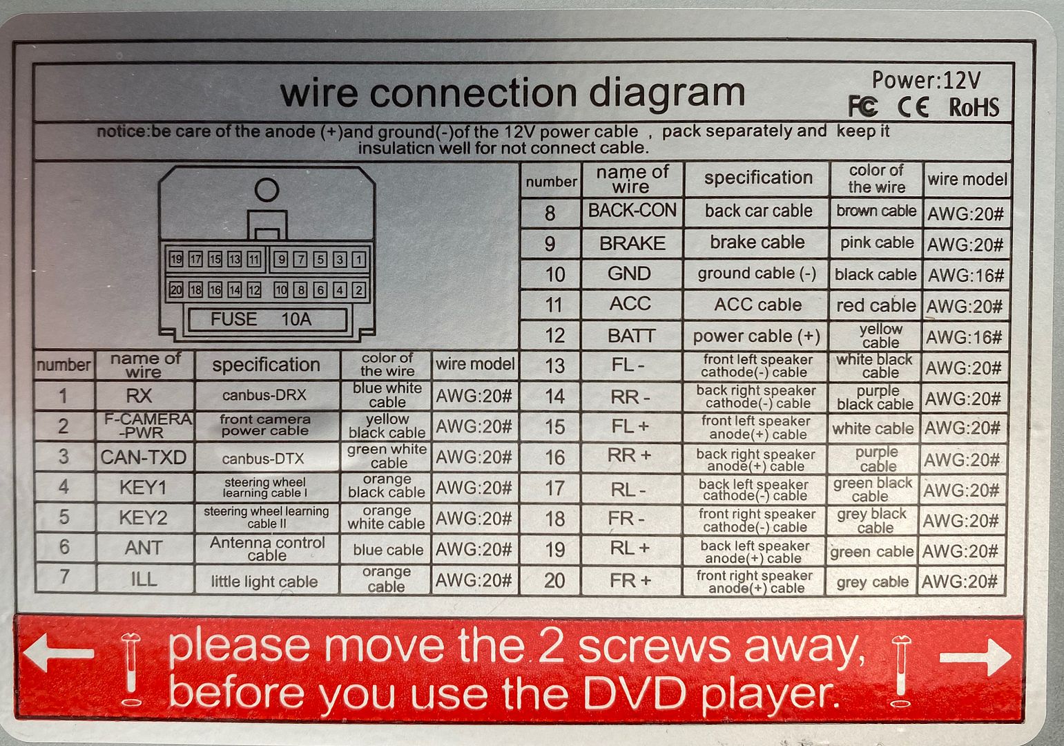

Ik heb een externe voeding aangesloten op pin 15, de + en op pin 12, de -
Unit doet nix, nog 12 v. nodig op pin 13, Radio On ??

De draadkleur zegt weinig. Heb je geen pin-out van de android unit?

Dit zijn de aansluitingen vanaf de quadlock naar de stekker in de unit.
Op 10 en 12 heb ik spanning gezet.
Op 11 verwachte ik de " op contact" stand, echter loop deze naar de canbus module en niet naar de quadlock.

Unit aan de gang, bleek toch gewoon een extra stoomdraad op de gele, welke de rode op de canbusmodule van spanning voorziet.
Dan "weet" de radio dat ie aan mag ;-)
