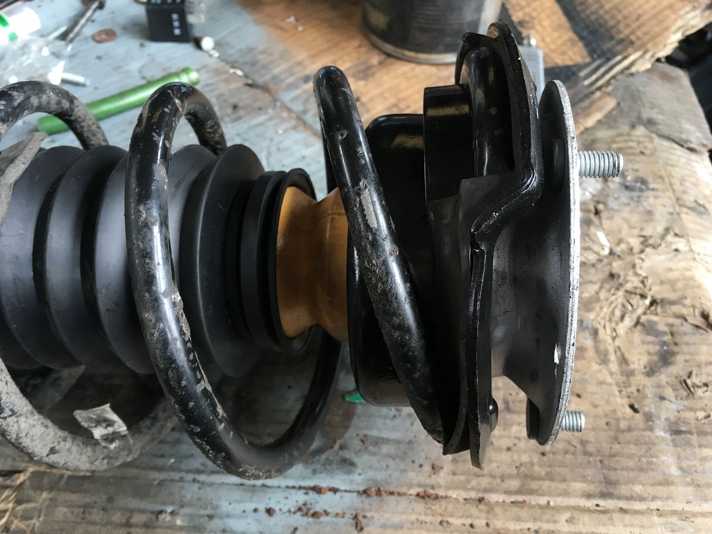

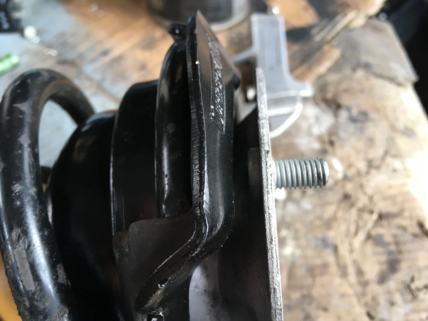

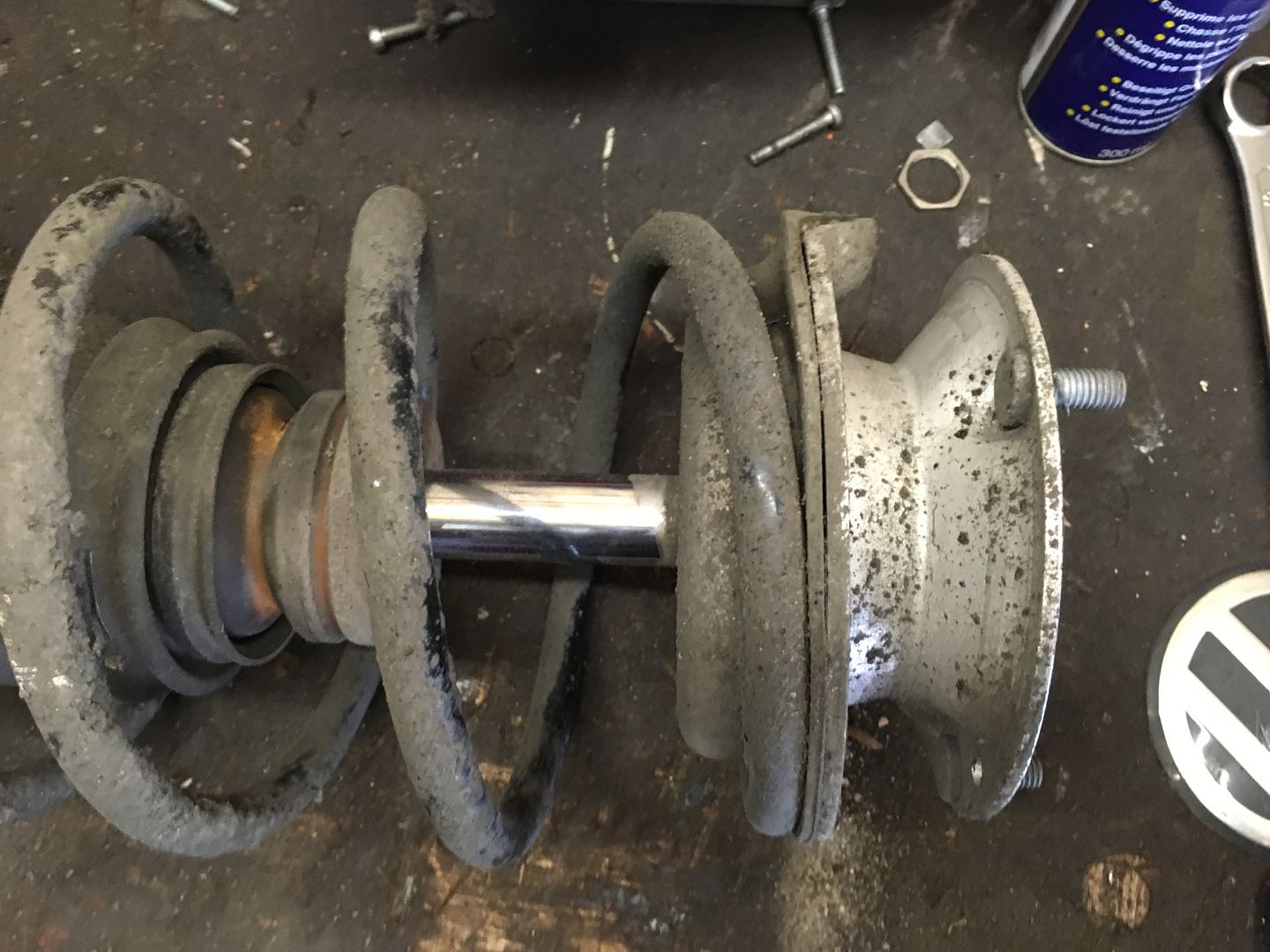

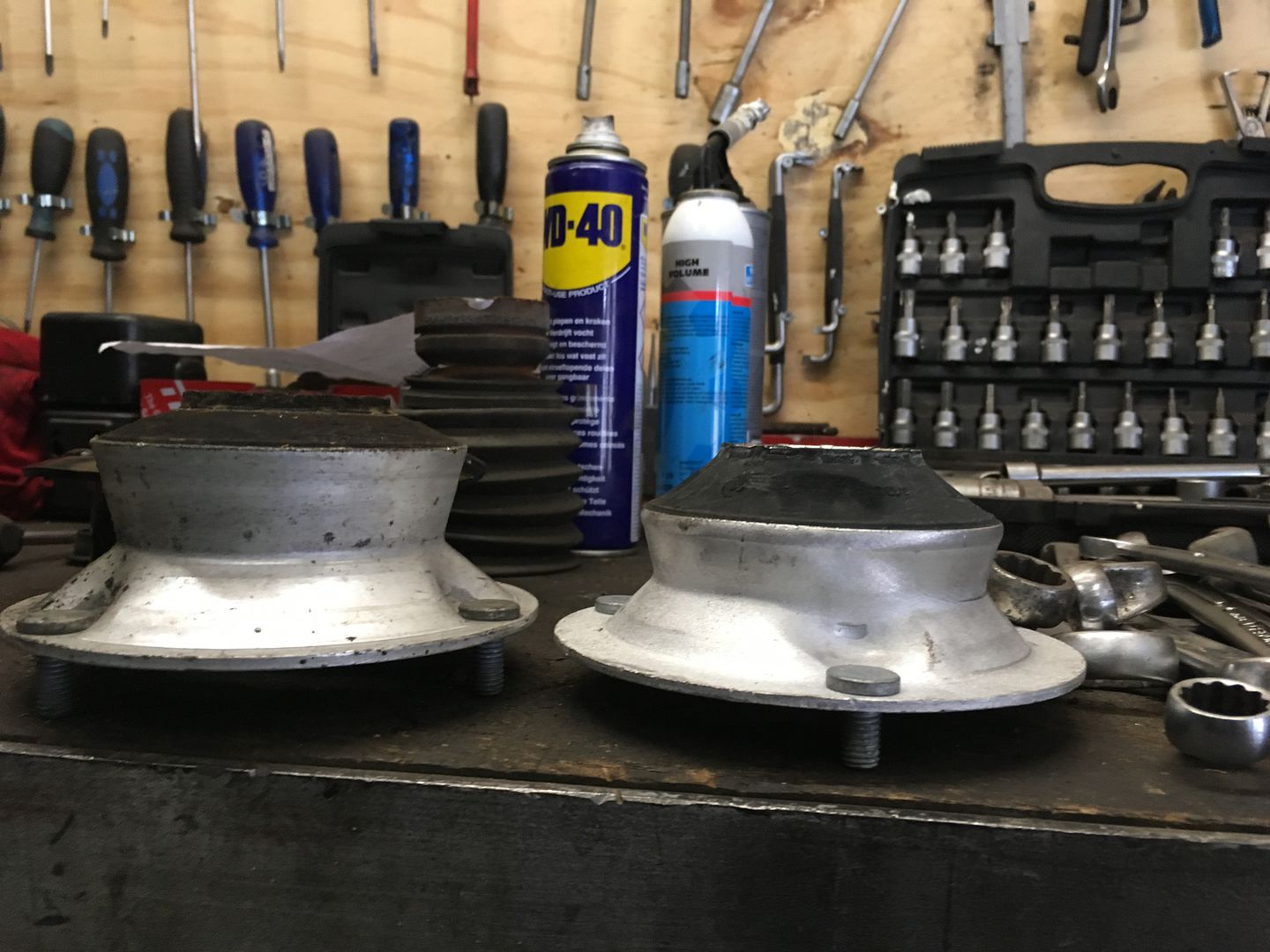

Sorry GoosemanIvo, hier dan eindelijk een fotoverslagje en mijn bevindingen.
- De gebruikte veerschotels:
- De gedemonteerde veerpoot (volledig origineel, non M). De ruimte tussen de bovenrand van de schotel en onderkant van het toplager is de theoretisch haalbare verlaging:
- Het verschil tussen de originele toplager (links) en de lagere versie van de Z4, waarvan het centreerboutje niet past op een E9x en dus losgedraaid werd:
- Hieronder montagepoging 1 (waarover ik op 26 april al vertelde), waarbij zowel de veerschotels als de toplagers zijn vervangen, inclusief de stofkappen en rubberen eindstops (origineel).
- De eerste poging met twee kleine veerspanners liep bijna uit de hand (een spanner schoot naar één kant en de veer stond klaar voor lancering ). Met een grote spanner met U-vormige bekken lukte het wel.

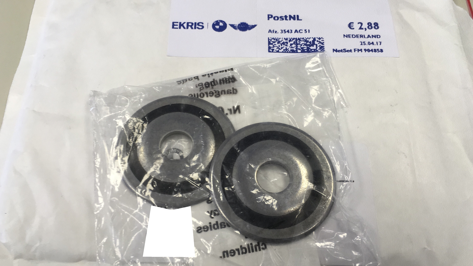

- De oude afstandsring plus lagerbeschermkapje die tussen de schotel en toplager zitten werden hergebruikt, evenals de papieren ring en drie moertjes onder de motorkap. De locatie van de oude boutjes hadden we daar gemarkeerd, dus geen veranderde camberinstellingen als gevolg van het verwijderde centreerboutje.
- Het leek te gaan werken! Zoveel mogelijk vrije ruimte benut, en toch kon het toplager nog vrijuit ronddraaien:
- En toen de eerste ritten (we hadden helaas die dag geen tijd meer voor een tweede poging). Oh nee... licht knarsen bij ver insturen, en klapperen op slecht wegdek. Ik wist meteen dat de hierboven afgebeelde speelruimte op was, blijkbaar zakken de toplagers nog iets in hun rubber. Wel snel even gemeten: ca. 1,5 cm verlaging, dus ook niet wat ik gehoopt had...
- Bij de volgende gelegenheid de auto weer op de brug gezet, alles gedemonteerd (de tweede keer gaat het een stuk sneller!) en ja hoor: de boutjes van het toplager hadden contact gemaakt met de veerschotel, zie de zilverkleurige schaafsporen:
- Mijn eerste ingeving en bestelling: een extra afstandsring ertussen? Nog ruim voldoende schroefdraad bovenop de demper. Let wel op, het zijn geen standaard ringen:
- Uiteindelijk had ik geen zin in het risico om de boel een derde keer en vlak voor de vakantie te moeten demonteren, dus op safe gespeeld door bij poging 2 de keuze te maken om de nieuwe Z4-toplagers te behouden en alsnog de oude originele veerschotels te gebruiken. En gelukkig, met onderstaande setup rijdt de auto rijdt weer als vanouds:
Wat heeft poging 2 uiteindelijk opgeleverd? Een goede 1 cm verlaging aan de vooras. Ik zie het subtiele verschil en dat is een mooi begin, maar ik had natuurlijk gehoopt op tenminste nog een extra centimeter én een goed werkende auto... Helaas moest ik nu kiezen
En wat ik niet had verwacht: de verlagingsveerschotels hadden bij mij blijkbaar weinig effect! Ik zal mijn reactie op een eerder topic hierover dus moeten herzien.

Het is of veerschotels of toplagers, want samen past dus niet. Toch goed om zeker te weten.
