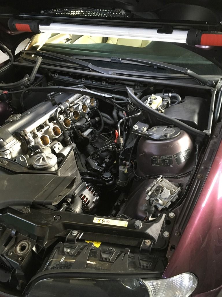

Inmiddels diverse problemen verholpen in afgelopen maanden..
Kwam er achter dat mijn "stroom" probleem werd veroorzaakt door een kabelbreuk in de plus kabel bij de koffer doorvoer naar de dynamo. Andere kabel besteld en geheel vernieuwd.
Paar maand later kreeg ik steeds DSC en ABS storing. Na vele uren uitzoekwerk bleek de acceleratie sensor onder de bestuurders stoel vol water te staan De waterafvoer onder de zekeringskast in de motorruimte zat verstopt waardoor regen water langzaam naar binnen in de auto drupte en zo alles vol water zette...
Dus dit ook allemaal vernieuwd en hersteld.
Had ook dode pixels in de 16:9 monitor. Heb een defecte unit op de kop kunnen tikken waarbij het display nog 100% van was dus toen het gehele setje gestript en omgebouwd aangezien ik een cd unit heb.
Vorige week weer storing in DSC maar dit was gelukkig een vuile ABS sensor..
Olie lekkage verholpen onder inlaadspruitstuk, gelijk alles maar schoongemaakt.
Auto trilde ook steeds tijdens het rijden. Had ik hem al 2 maal laten balanceren en uitlijnen zonder succes.
Gister een andere OEM EVO style 67 met Michelin Pilot supersport gemonteerd en ik kon het niet geloven maar wat een verschil!!! Oude pirelli banden bleken bulten in het loopvlak te hebben...
Auto rijdt nu als nieuw
Paar pics van de werkzaamheden:
Allemaal effe schoon gemaakt
