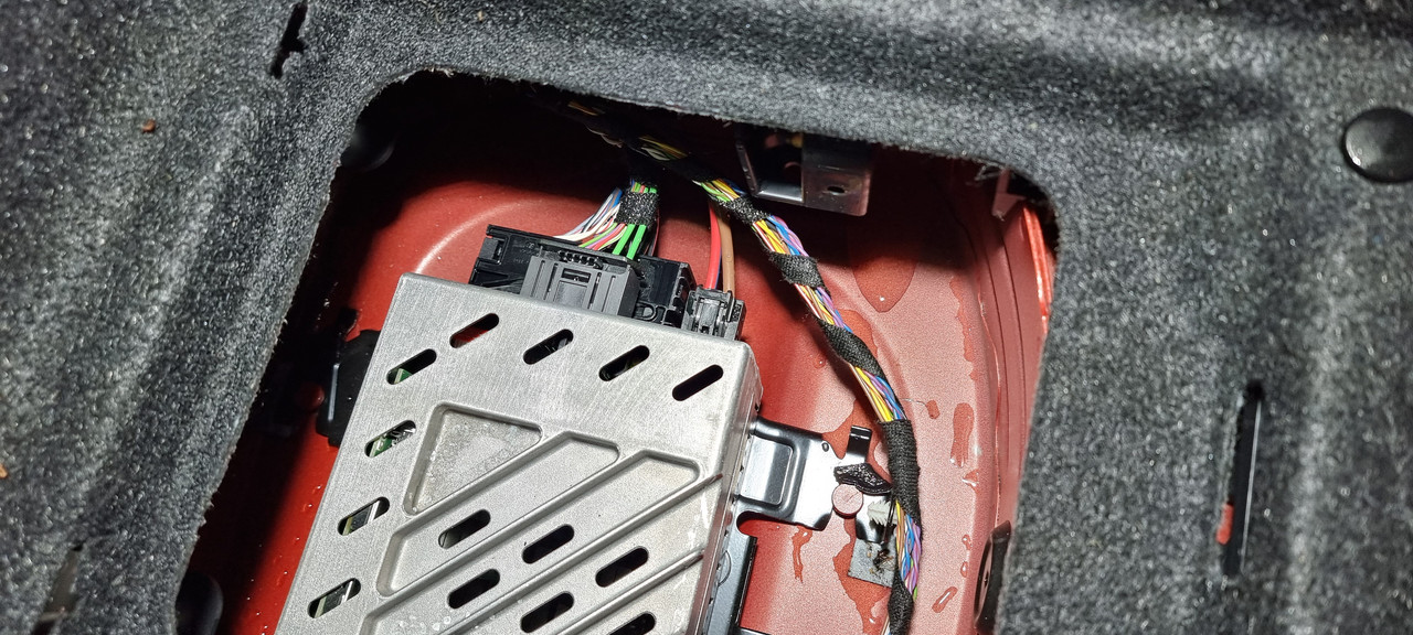

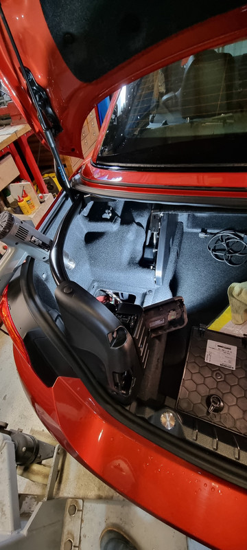

Ja hoor, net zoals bij mijn oude E93 kreeg ik de melding: "waarschuwingstonen weggevallen". Ik dacht eerst nog even dat het door het coderen van een en ander kwam maar snel viel het kwartje toen mijn geluid uitviel... zelfde symptomen als bij de E93...
Kofferbak open en ja hoor nat!!!

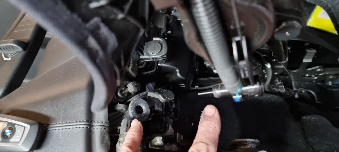

Dus goede vriend gevraagd wat is de oorzaak: afwatering van de kap onder de C-stijl...
oke gezocht, gevonden... doorgeblazen en WOOOW een enorme plas water op de garagevloer.. zat bomvol dus...
Versterker netjes droog en schoon gemaakt net als vorige keer.. en weer alles ok ..pfieuw ;)
AfbeeldingAquarium M4

Beide vingers geven de slangen aan waar het water door loopt...
Gauw 1 a 2 liter water wat er uit kwam...
