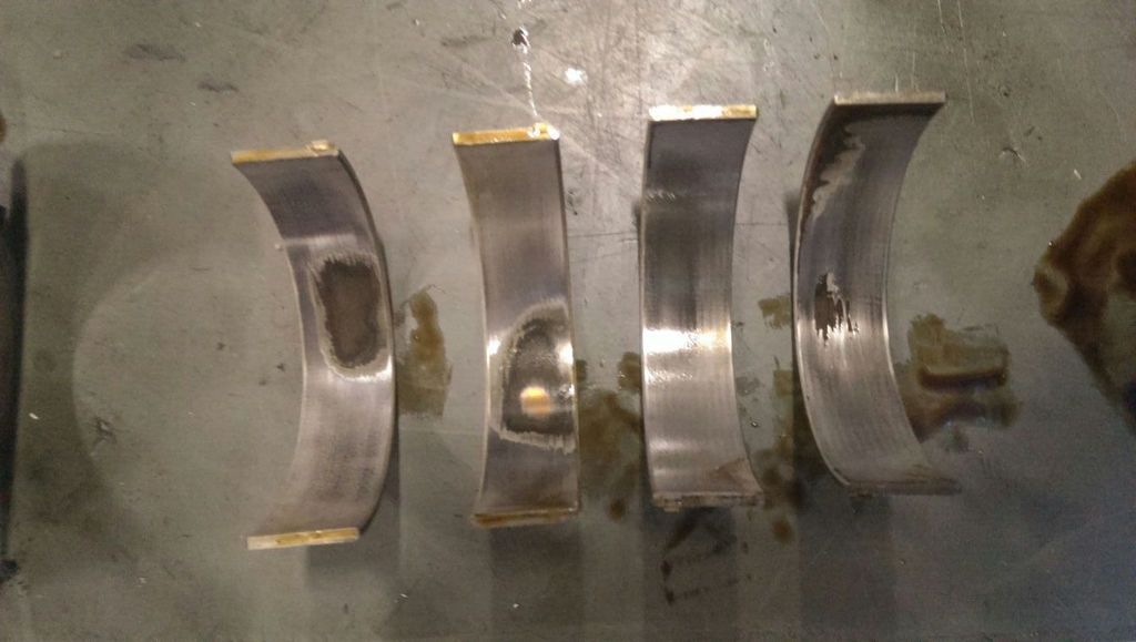

Wauw,, hij stuurde foto door van enkele lagerschalen. ik kan wel zeggen dat dit toch echt wel op t randje was!!!
die ene is al door en zie je t koper al!!! mazzel zeg maar,, hoop dat me krukas in orde was,, maar dat hoor ik later wel..
Of ik rij morge ff langs,, zijn ze wel van mijn prutelpot

Hoeveel km was dit ook al weer. Die van mij waren bij 120 beter. Heb de laatste 50K met een teflon additief gereden.Weet natuurlijk niet of dat geholpen heeft.

Hij staat op 101500 om en nabij..
Ik vond ook al dat ie bij zo'n 4000 toeren een soort van tikkend of resonerend geluid maakte, dat hoorde ik de laatste keren dat ik er mee ree. kan ook iets anders zijn geweest hoor? Stationair en gasteven niks, liep ie prima.
Toch wel van geschrokken,, straks had dat blok op een hoop gelegen zeg en nu voor 1500 euries opgelost. doet wel gelijk bougies en filters vervangen, hij moest toch een beurt hebben!!

Lagerschalen zien er niet echt fris uit
Dat is inderdaad 'echt' op tijd.

Ik zie die M5/M6 motoren ook vaak defect met een zelfde euvel.
Als t een probleem bij die motoren zijn liet ik t echt meenemen,, ze zijn idd toch bezig.
Jonge, ik dacht ook denk t valt wel mee met die blokken, zag ze met 250d mijl en niks aan de hand.
Maar ik las ook zoveel kapot gelopen motoren en dat de filpjes op youtube deden me ook geen goed ..
Ik durfde de laatste weken amper in dat ding te rijden zoveel negatieve post kwam ik tegen!! nou ja,, niet voor niets gelukkig
En dan voor die paar euro's he, loop dat blok in elkaar ben je 6500 kwijt en dan moet je alsnog die lagers wisselen, inbouwen er nog bij,, tel maar uit...

Je kunt bij de garage ff vragen of ze er wat foto's van nemen, die worden hier vol interresse ontvangen.
