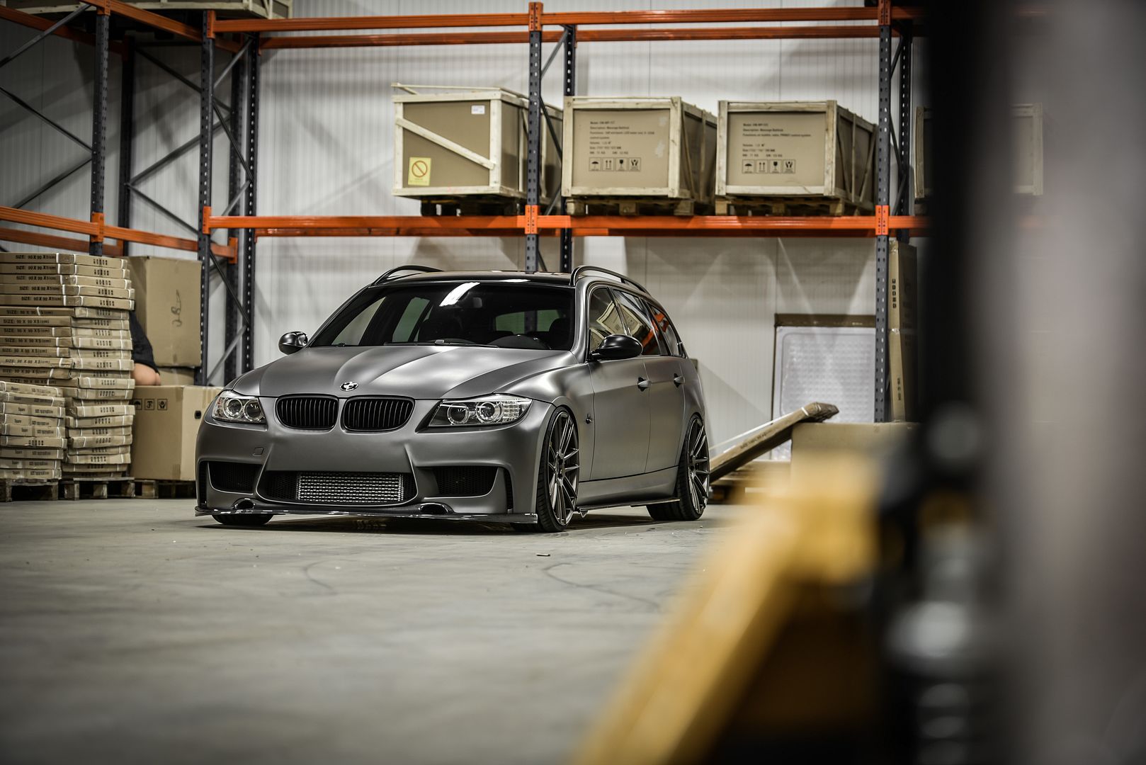

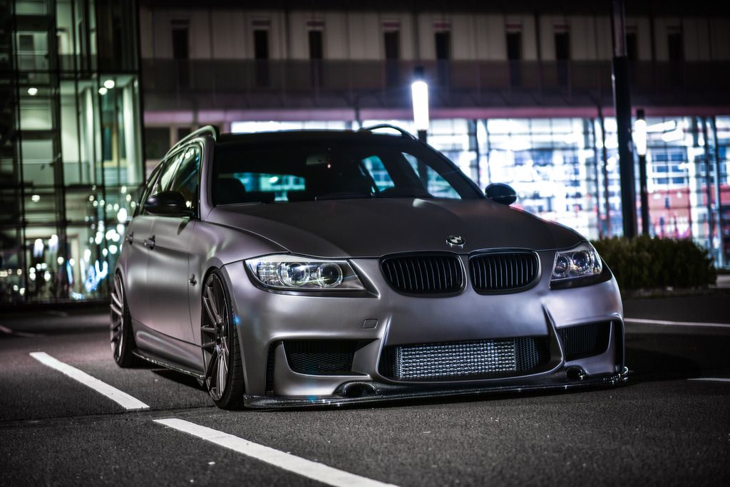

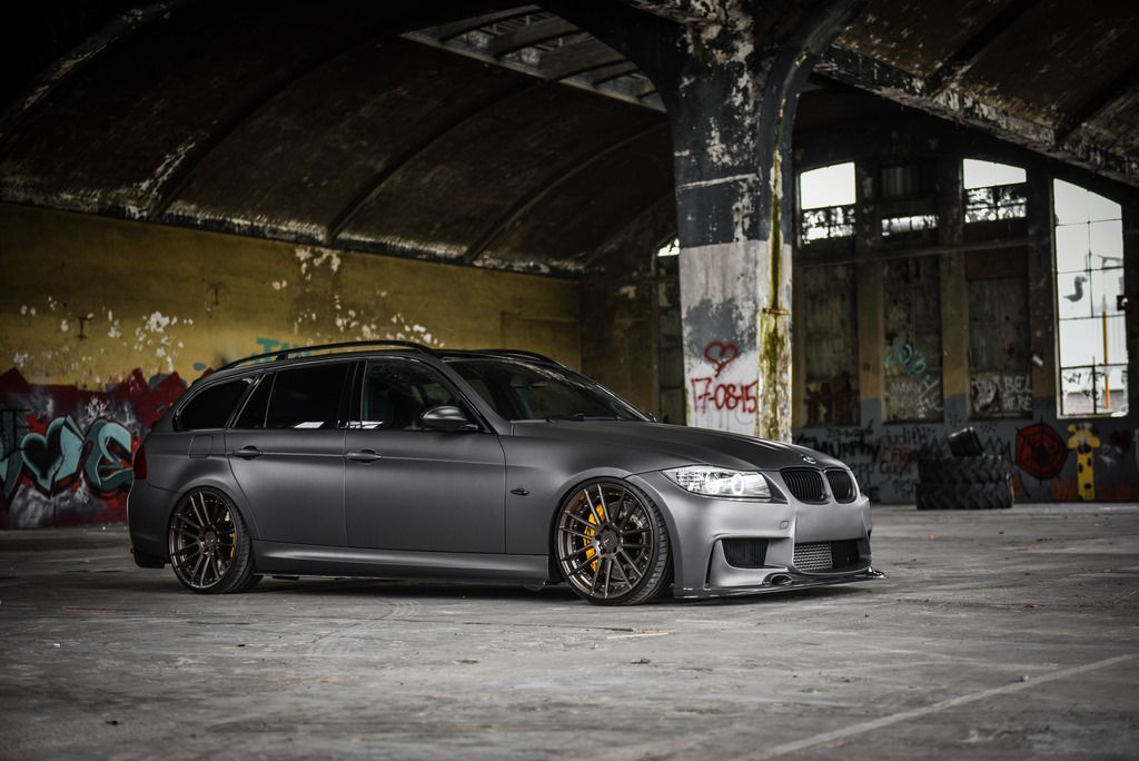

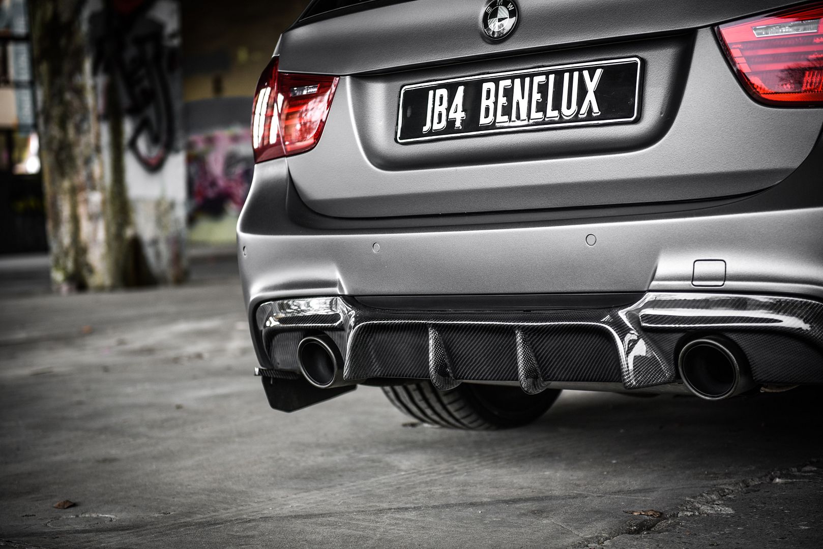

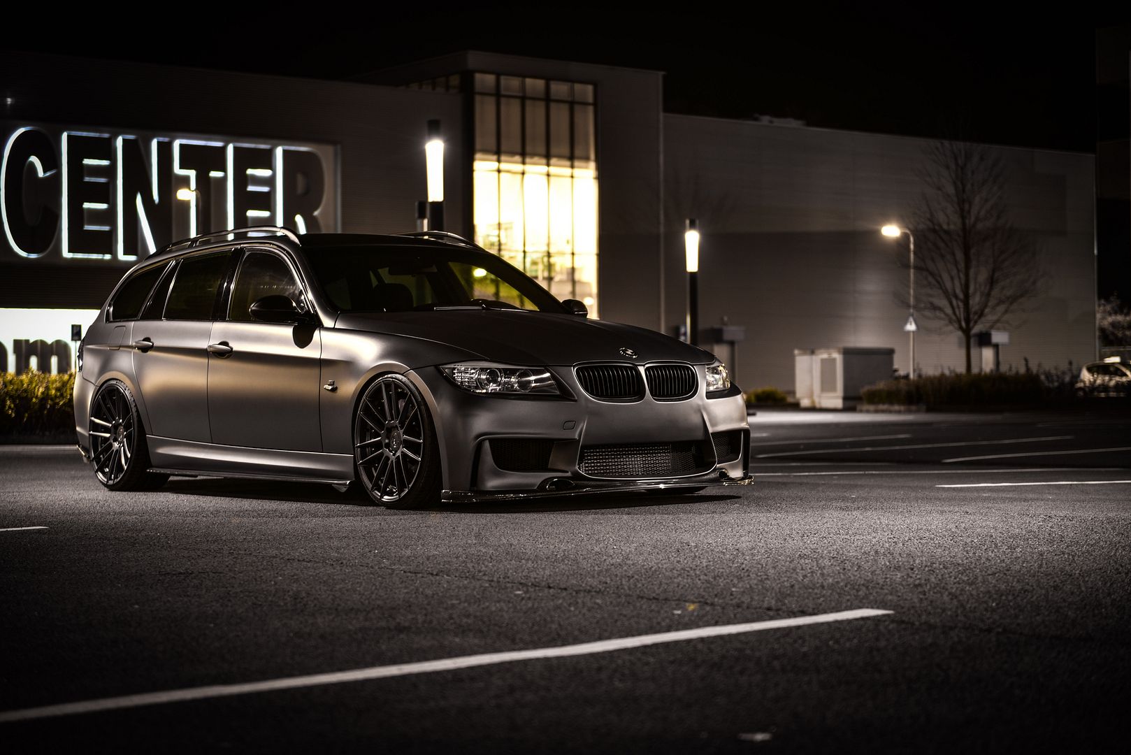

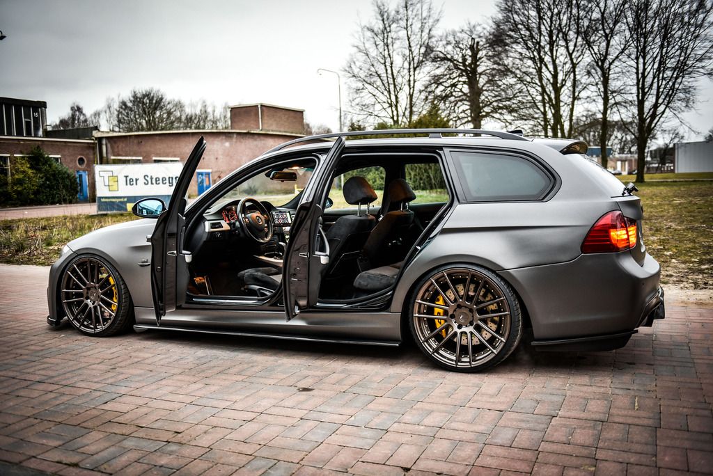

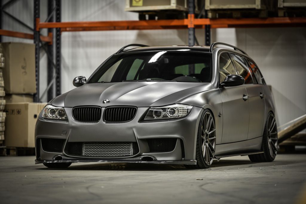

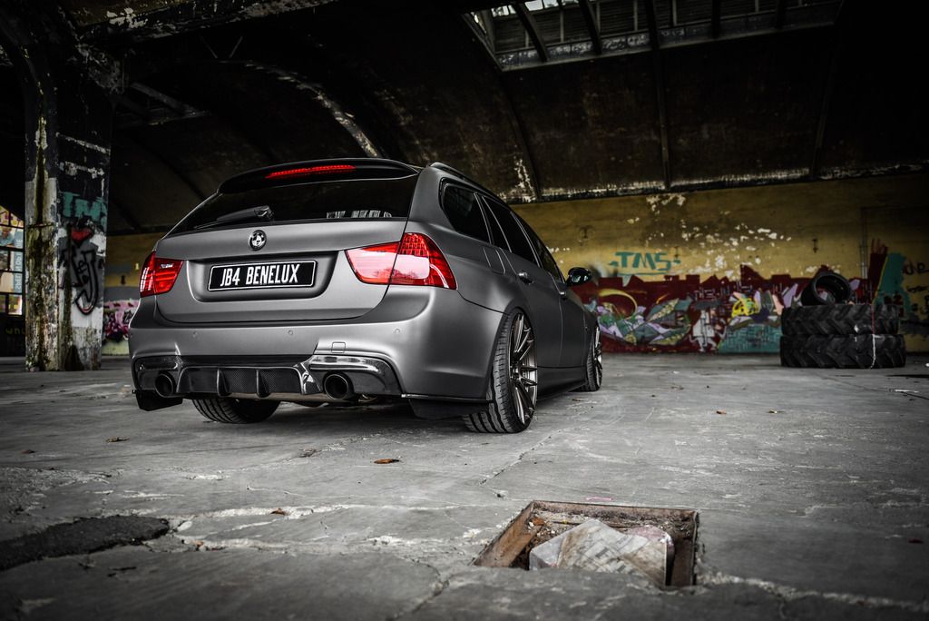

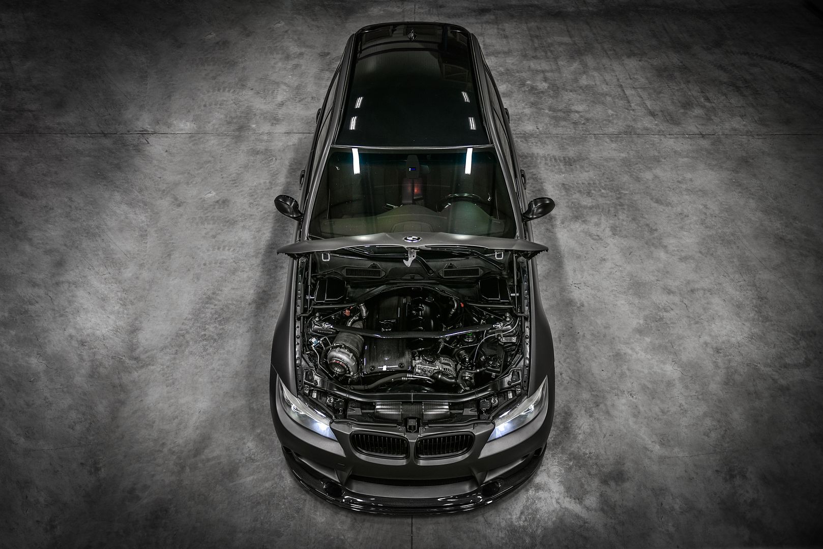

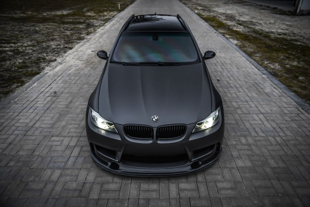

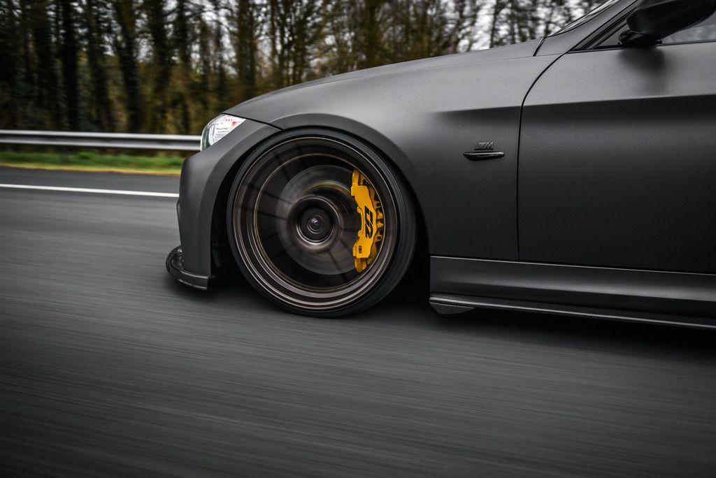

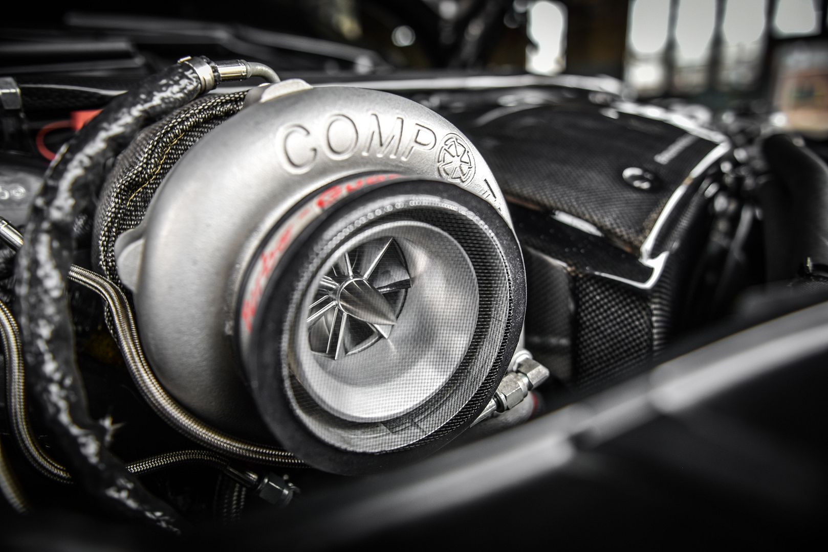

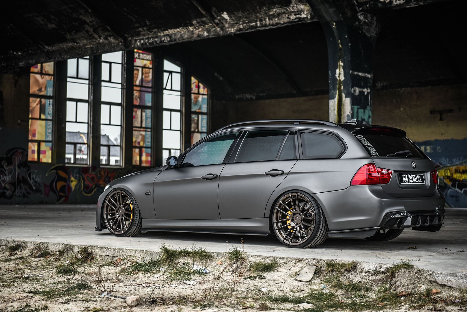

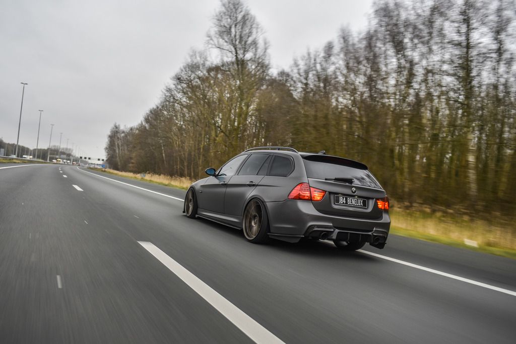

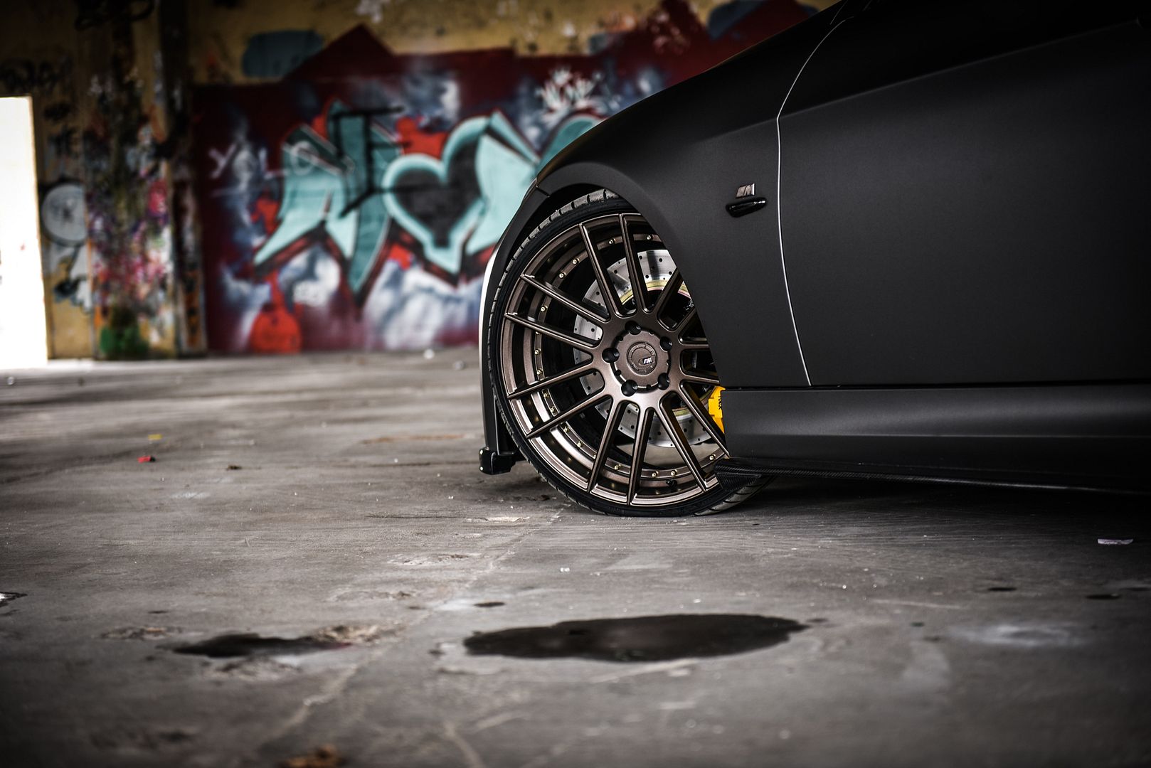

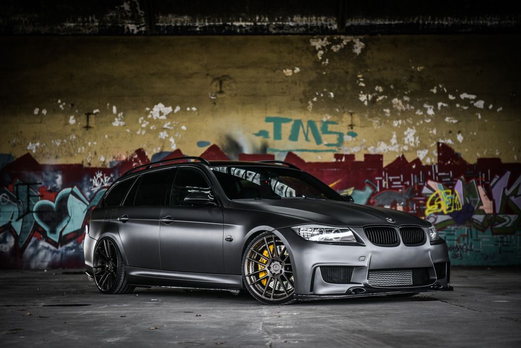

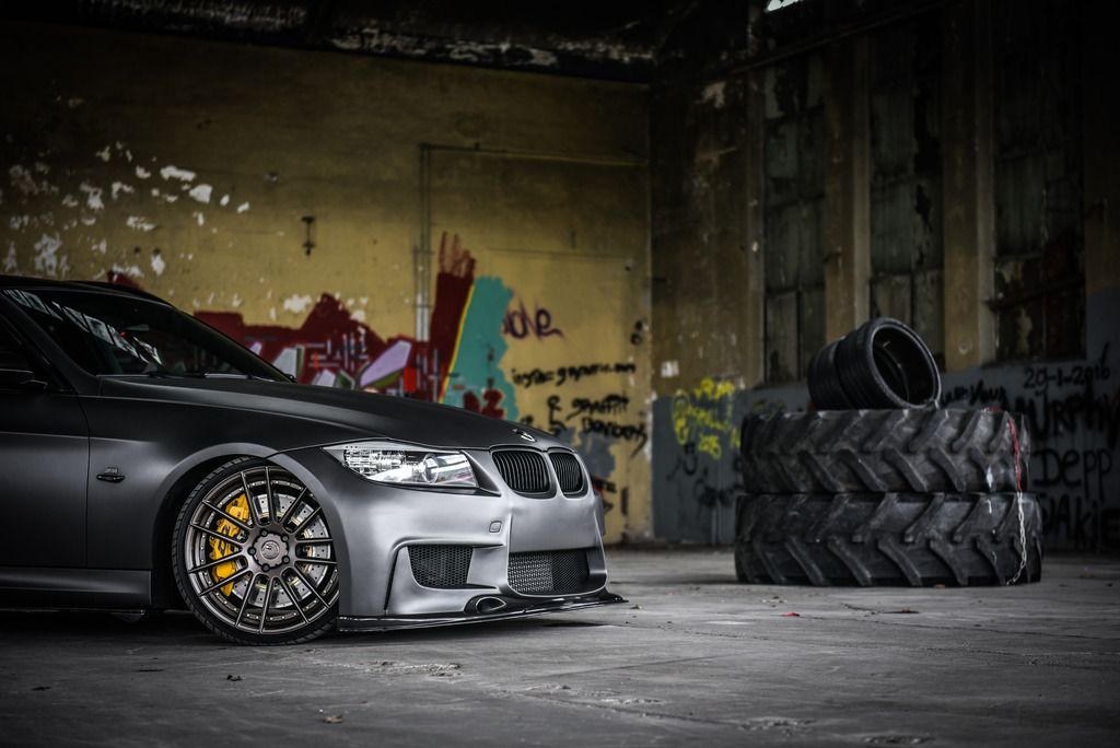

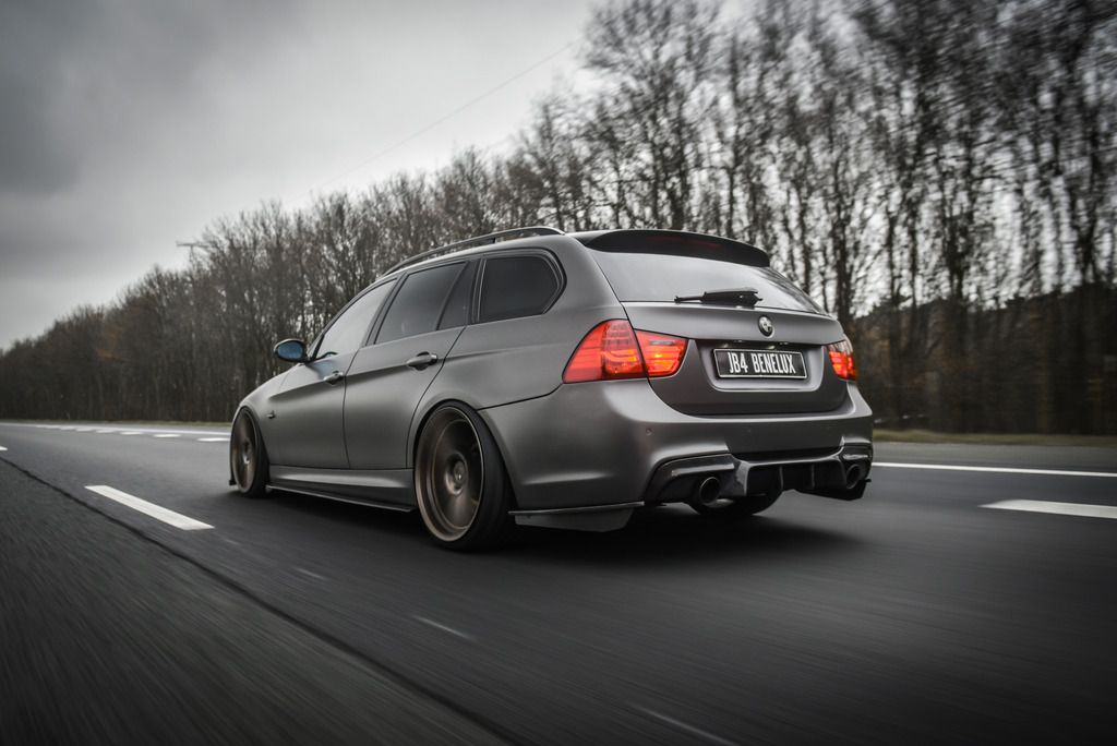

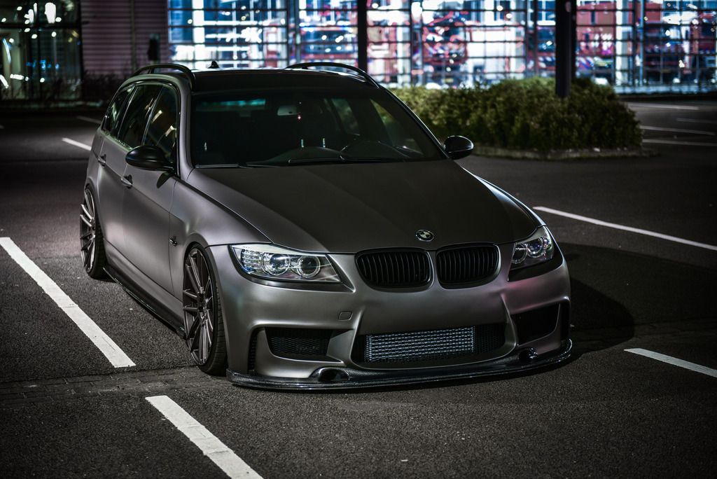

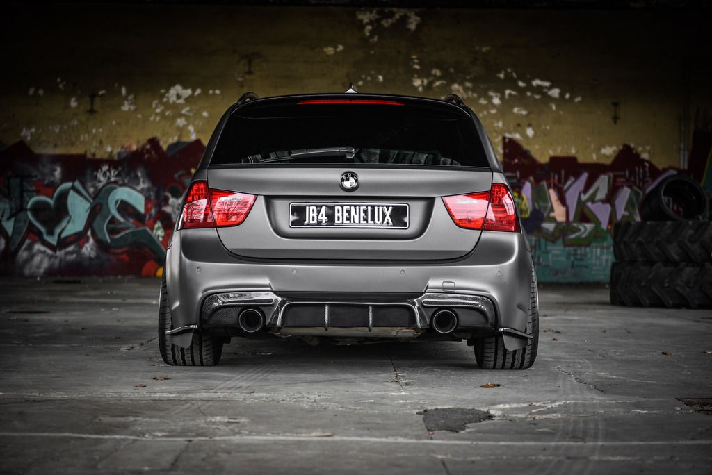

Eindresultaat begin 2016:
Credits voor de prachtige foto's naar mick kok: https://www.facebook.com/mkautography/?pnref=lhc

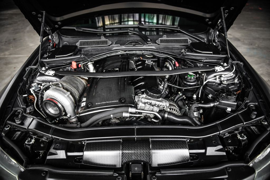

Top mount single Turbo 335i E91 870Hp - P68 nieuwe video

Januari 2014:
Postbode kwam met een leuk pakketje
-JB4 G5 iso
-BMS catless downpipes
-VRSF 5'' intercooler
-BMS dual intake filters
-NGK 5992 plugs

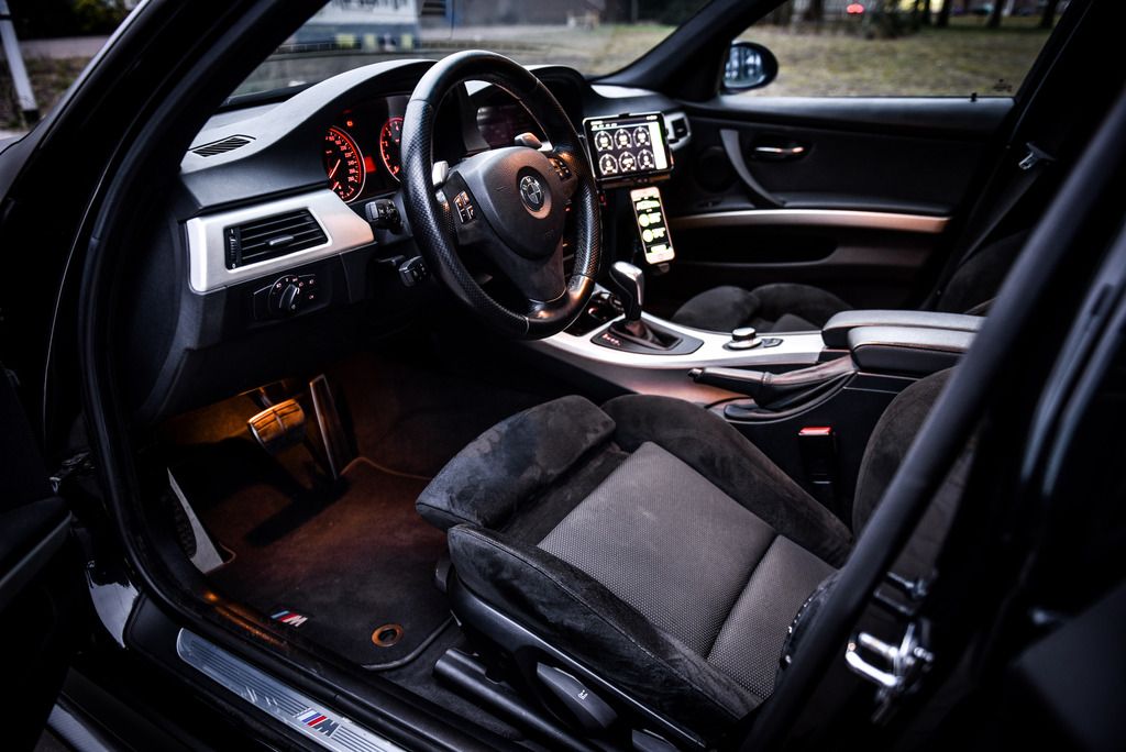

Step 1: Filters en JB4 gemonteerd en testen op map 1
gelijk even een log gemaakt, loopt goed:
Step 2: Intercooler+downpipes monteren;
Stock VS VRSF intercooler:
Intercooler valt goed op:
Step 3: koudere bougies gemonteerd en 20liter e85 + 40liter aral 102 getankt (ongeveer e30)
Testen op map 5, tikt heerlijk de 17PSI aan. Helaas houd de fueling het niet bij en krijg ik 29F2 en 29E2 foutcodes. Gemaild met Terry (burgertuning) en open fuel setting teruggezet op 80.
To do: BMW flash upgraden (dus Bavarian technic kabel is besteld)
Een hierbij een log in map 5 (waar hij bij 5000rpm in de limp modes schiet, met de bovenstaande foutcodes)
To do:
-BMS race of E85 flash
-Inline walbro pomp voor 50-70% e85 mix te rijden
-Opnieuw banken bij fasttech voor vermogensmetingen in map 2,5,7
Na het weekend nieuwe updates
