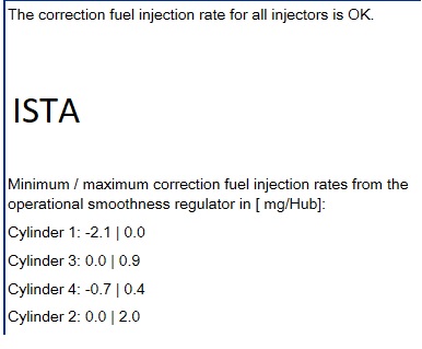

Ik heb een BMW e60 520d uit 2008 (n47d20a). Motor maakt een regelmatig hard kloppend/bonkend geluid, lijkt vanuit de onderkant te komen en voelt (alleen) aan het versnellingspedaal dat het hard tegen mijn voet tikt. Bij indrukken van dit pedaal verandert de sterkte maar het verdwijnt niet. INPA en ISTA laten geen motorfout zien, op advies complete koppeling (incl. vliegwiel) vervangen, oliepomp nagekeken, vanuit onderkant motorblok inhoudelijk gecontroleerd (op speling, beschadiging of mankementen aan krukas, verbindingen, zuigers), injecties gecontroleerd, ect. Ondanks deze handelingen blijft het geluid onverminderd aanwezig. Als ik de stekker van injectie van 4e zuiger uittrek, verdwijnt dit hard kloppend/bonkend geluid en komt terug als ik de stekker weer in doe (zie de videolink hieronder). De garages kunnen geen oorzaak vinden. Ik durf niet te rijden om eventuele (meer) schade te voorkomen. Ik wil graag in mijn BMW blijven rijden. Heeft iemand een idee over de oorzaak en hoeveel de reparatie zou kunnen kosten? Met vriendelijke groet.

Arjan, alle 4 injectoren zijn getest en zijn oké.
