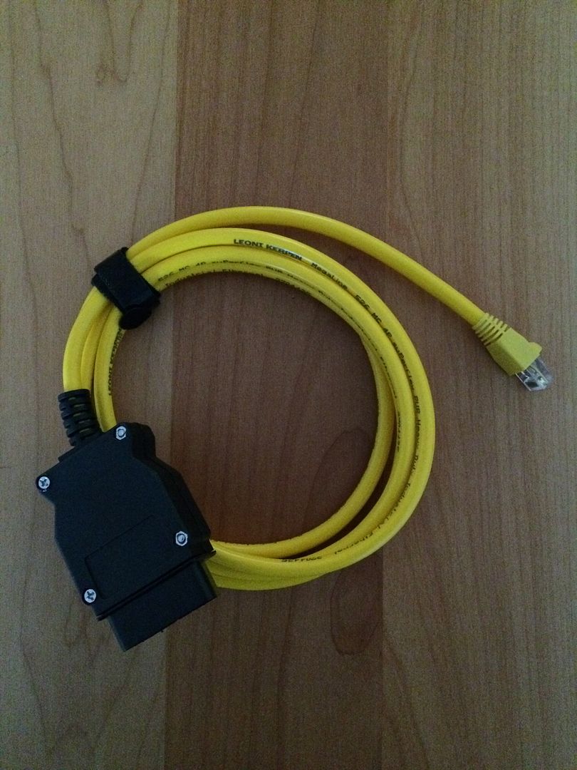

Daarnaast had ik eerder al onderstaande ENET codeerkabel gekocht via eBay, maar er zit er dus ook eentje
meegeleverd bij de retrofit kit :lol:

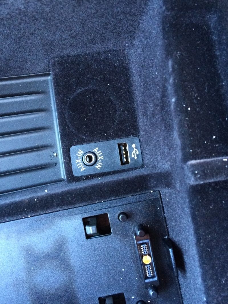

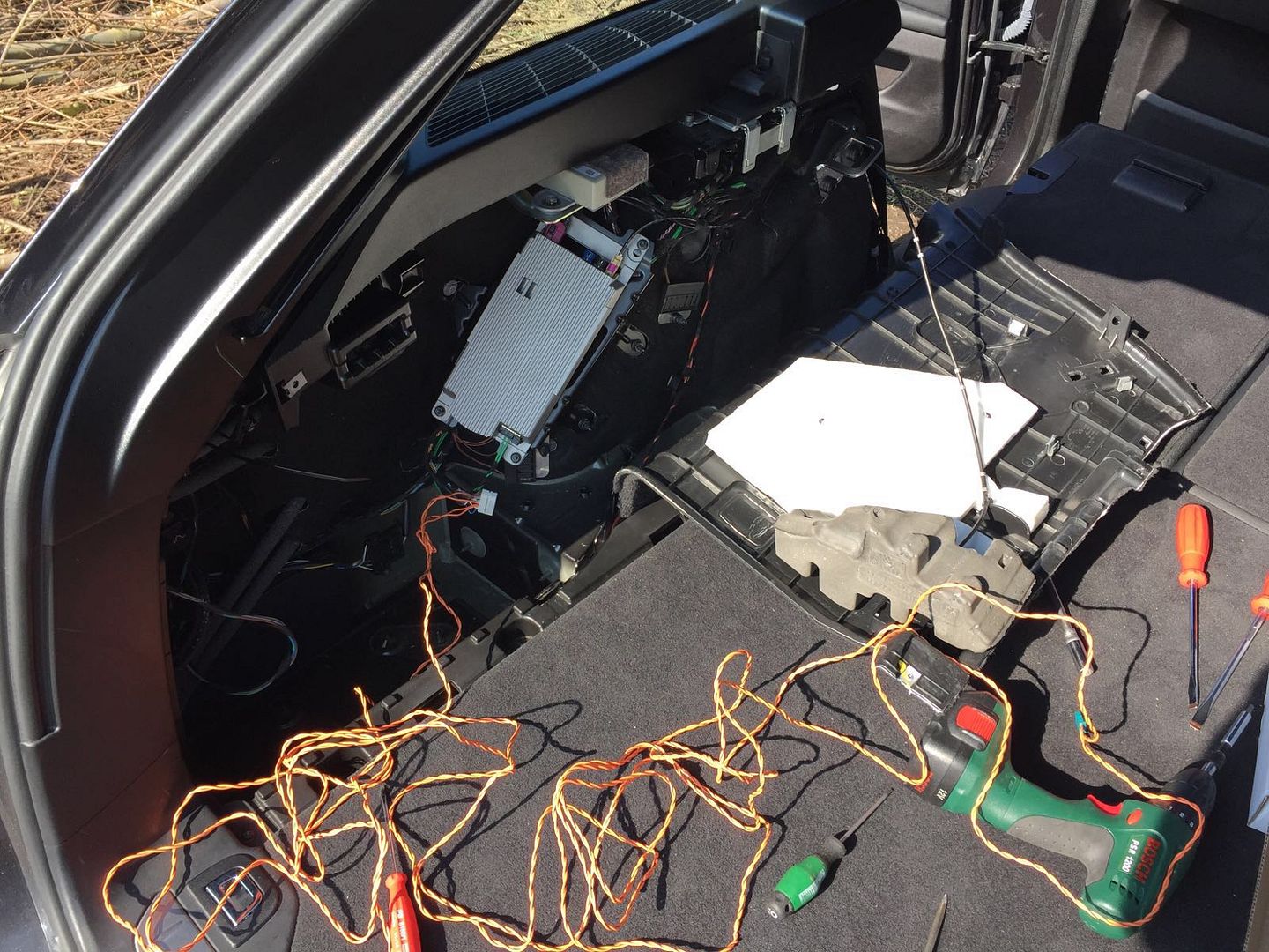

Afgelopen zondag hebben Michiel en ik een paar uurtjes van ons leven verklust.
De USB/Aux aansluiting heeft de Aux vervangen in de armsteun. De retrofit handleiding van BMW geeft aan dat er 2 uur voor staat. 2,5 uur als de combox er nog in moet. Ik geloof nooit dat je de combox en de benodigde bekabeling in een half uur extra kunt inbouwen, maar goed....dat maakt ook niet uit. Wij hebben er 4 uur over gedaan :lol:
Het meest vervelende stuk is eigenlijk het verwijderen van de panelen in de achterbak bij het raam links. Omdat je niet weet hoe de panelen vast zitten, ben je uiterst voorzichtig om al die plastic clipjes niet te breken. Dan is die ene schroef die uit het zicht is gemonteerd, onder het paneel dat je wilt verwijderen wel erg irritant :nou:
Maakt niet uit, het was mooi weer, handen onder de schrammen, één vinger bebloed, mijn elleboog in Michiels oog, een schroef over aan het eind, en dan is dit het welverdiende resultaat:
Ehhh....dit:
:Hosanna:
Nu nog laten coderen, en de iPod kan weer aangesloten worden :ja:
