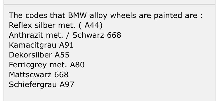

Kwam dit wel tegen.
http://bmwfans.info/accessories-catalog ... olors_bmw/
En dit
Dan denk ik a55 of a44. En omdat die allebei zilver metallic zijn.
Kwam dit wel tegen.
En dit

Dan zal de standaard kleur A44 zijn.

Ja dan zal décor silber wel die kleur zijn die er op die 351 zit. Wil t wel ff zeker weten. Straks zit t er op en ziet t er niet uit

In etk staat dat t decorzilver is.
Is dat ook weer duidelijk
https://www.etkbmw.com/bmw/NL/search/se ... CE/36_1527
Hier staan ook alle kleuren.na t aantal ml staat de code
http://nl.bmwfans.info/accessories-cata ... #0395248_1
