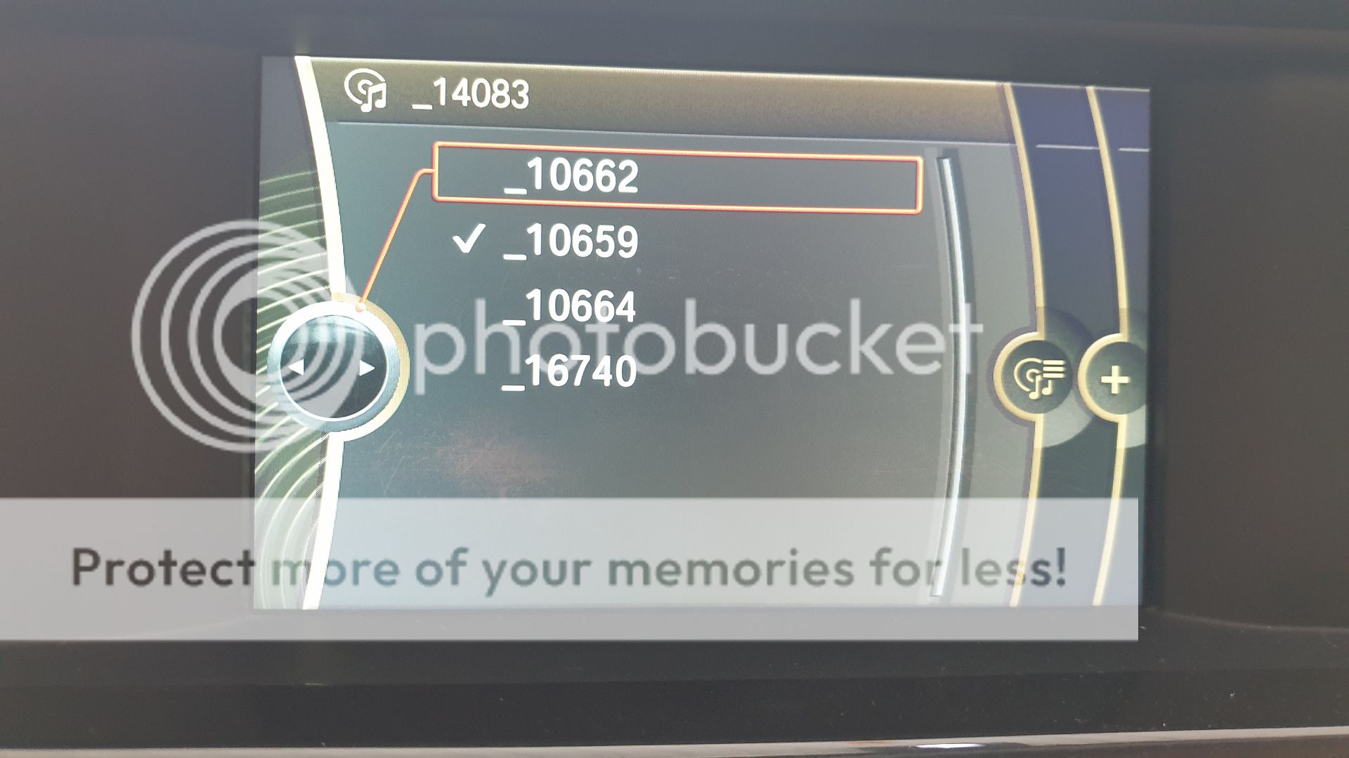

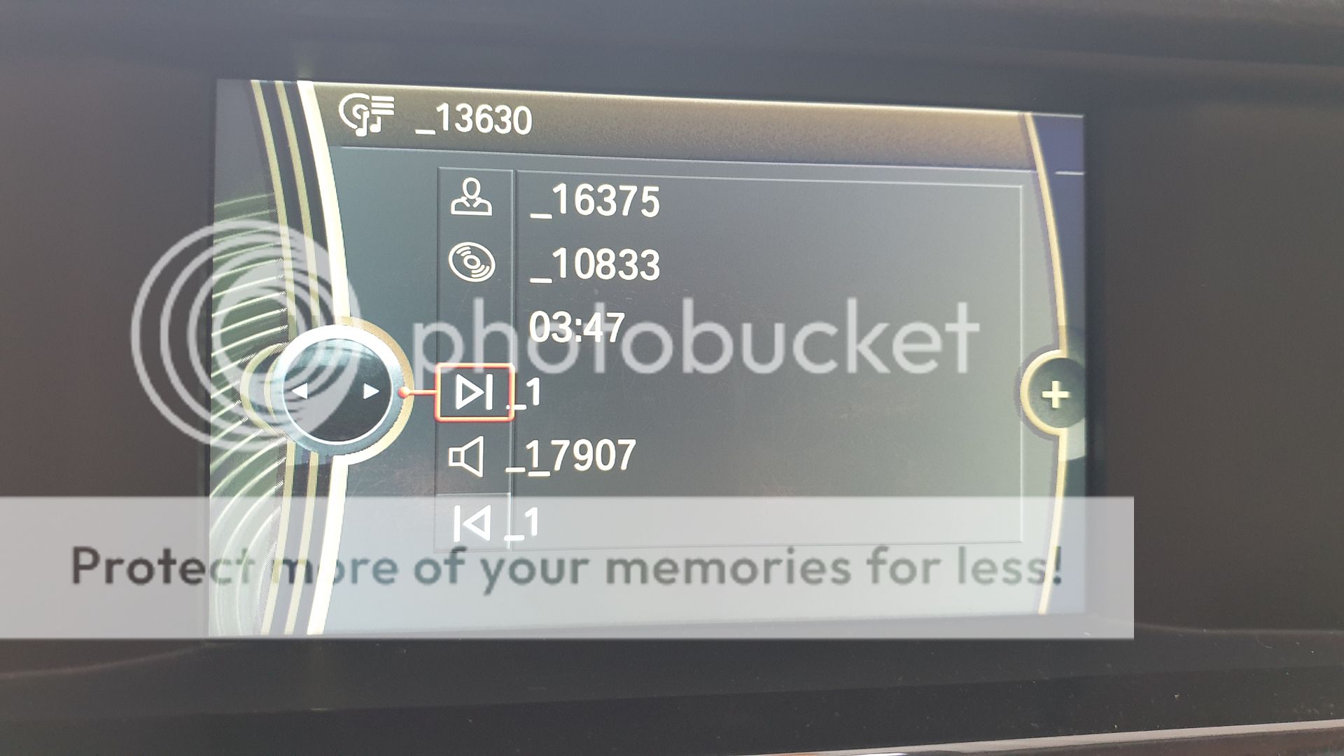

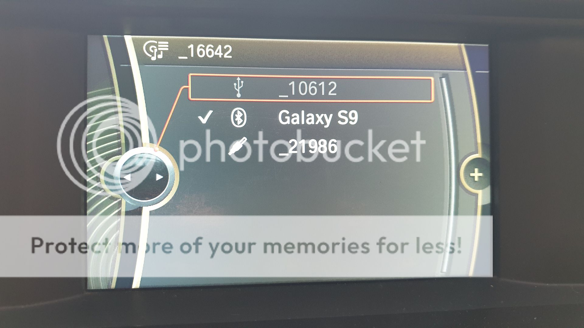

Geachte allemaal,
Vorige week een grote beurt laten doen, nieuwe accu, bougies en verstuivers. Nu krijg ik op mijn consolescherm grotendeels alleen numerieke codes te zien, waar je dus normaal de menu's ziet. Met andere woorden: alle menu-tekst wordt nu weergegeven als codes. Zie de bijgevoegde foto's.
Heeft iemand een idee waar ik hiermee te maken heb en hoe dit opgelost kan worden?
Alvast bedankt, groet Peter

Dag Peter,
Uitzonderlijk, nog niet eerder gezien.
Reset van idrive of accu loskoppelen al geprobeerd?
Weet niet of het gaat helpen, maar proberen kan altijd :ja:

Dank voor je reactie RRenken,
Kan je de accu zomaar loskoppelen dan? Bij installatie nieuwe accu moest hij helemaal 'ingelezen' worden. Bij oudere modellen deed ik dat loskoppelen als het nodig was, en verving ik ook de accu gewoon zelf zonder extra gedoe.
En het resetten van iDrive wordt lastig als je niet precies weet waar je uithangt in het menu.

Heel snel terug naar de garage voordat ze zeggen dat het niet door hun komt.
440Xi Cabrio Full Individual Msport + Mpower & SoundKit.
Accu kun je tijdelijk loskoppelen zonder problemen, maar dat zal je probleem niet verhelpen waarschijnlijk. Hard reset in jouw geval is volgens mij de volumeknop 25 seconden ingedrukt te houden (bij de e9x was het een combinatie van knoppen).

Is opgelost door dealer, complete systeemupdate laten doen. Bedankt voor de reacties!
