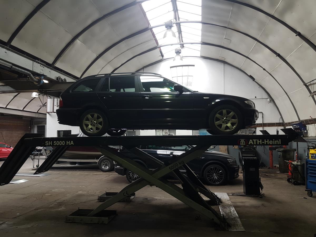

Eerst even een plaatje tijdens APK.
N42B20A met 222.xxx op de teller.
