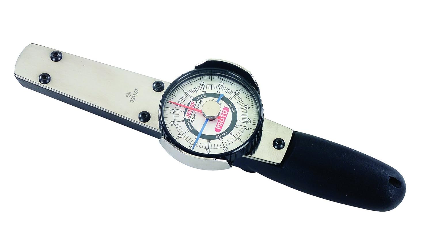

Als het differentieel te veel inwendige weerstand wordt het rendement ook een stuk lager idd. Dit kan je controleren met een momentsleutel (dial torque wrench) op de ingaande flens te zetten en rond te draaien.
