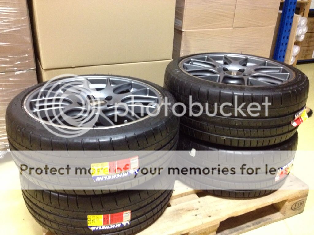

Ik heb nog geen 004 auto maar mijn :wink: zomerset is binnen. Ik heb gekozen voor non-runflat omdat deze banden een stuk lichter zijn en minder stug.
Voor: 8J x 19 ET35 225/40 (20,8 kg)
Achter: 9J x 19 ET32 255/35 (22,9 kg)
Op mijn 1-serie heb ik 7J x 17 velgen met 225/45 Bridgestone Runflat en één wiel weegt al 23,8 kg. 006
Ik heb hier ook originele 8,5J x 19 met 245/40 van een BMW F10 en die combinatie weegt 28,5kg... :nee:

Mooi hè! Heb je er eigenlijk BMW-naafkapjes bij of zet je die over van de OEM-wielen?
