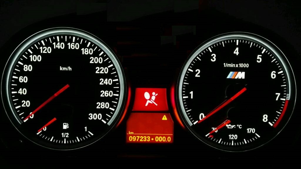

Ik heb inmiddels met Walter ge-contact gehad en is bereid om ons op een zondag te helpen. Ik ben met hem in overleg of wij een groepskorting kunnen krijgen wanneer wij met een aantal auto's langs komen.
Mijn 335i heeft fabrieks af al een olietemp meter i.pv. het zenuwachtige verbruiksnaaldje. Wel lijkt het mij cool om de tellerplaat (nu max 280km/u) naar 300 of 330 te zetten en de oranje verlichting naar witte LED's aan te passen. Dat zal 150euro kosten en gaat er dan ongeveer zo uit zien:
Meer animo om er leuk dag tripje van de maken? Graag verneem ik dan jullie autotype en gewenste aanpassing(en)
Even mbt het vermelde behouden van de codering na een software update: zou daar niet vanuit gaan. Het signaal van het actuele verbruik wat naar de teller wordt gestuurd, wordt nu de olietemperatuur. Mijn codering kon de dealer bij uitlezen overigens ook zien, toen ik daar bij de open dag was. Niet erg denk ik, maar wel iets om rekening mee te houden (vooral mbt software updates). Ik heb nog steeds de oorspronkelijke versie software uit 2005. Dus echt veel reden om te updaten is er meestal niet 8)
Prijzen zijn overigens niet hoog en mods kan ik ook wel aanraden (mbt olietemp en wijzerplaat) :ja:

Eens. Het gaat om de KOMBI module zover ik weet. Bij eventuele software update zou je deze met rust moeten laten om de wijzigingen niet te overschrijven.
BMWcoder
Berichten: 1920
Lid geworden op: 15 aug 2015, 18:33
Type Auto: 335i e91 '06
Locatie: Midden NL
Het gaat inderdaad om de Kombi module waarin de software aanpassing gedaan wordt. Die wordt wel degelijk teniet gedaan met een software update, tenzij Walter er de allerlaatste software op zet om dat dus te voorkomen.
Tellerplaat naar 300 of 330 omzetten is wel cool inderdaad, als ie het ook daadwerkelijk haalt natuurlijk.
Let op dat dit coderen niet werkt op 4 cilinder diesels. Zover ik weet ook niet alle benzine modellen, alleen vanaf 320 volgens mij.

Volgens John helaas ook niet mogelijk bij zescilinder diesel 325d met N57 motor .
Net zoals een Alpina-flash op de ZF-automaatbak .

Bij mijn 325d uit 2007 met m57 werkte het wel, maar was het volgens mij koelvloeistof temperatuur, geen olie. Natuurlijk beter dan het actuele verbruik, maar liever olietemperatuur!

Ik heb mijn instrumentencluster per PostNL naar Walter opgestuurd, eind volgende week retour.
Krijg dan 300km/h, 70-170graden, Mlogo. Achtergrondverlichting houd ik oranje.

Ja, de 6 cilinders benzine lukt altijd wel is mijn ervaring, heb er al een paar van gecodeerd.
Maar lees overal dat er geen olietemperatuur uitlezing is voor mijn versie N52B30. Zelfs niet via de OBD?
Ik heb er best wel wat voor over, om een olietemp aflezing te hebben. Het liefst natuurlijk via een daadwerkelijke olietemperatuuraanwijzing (!) op het cluster :ja:
Mbv Carly kon ik toch wel olietemp uitlezen hoor. Al geprobeerd?
