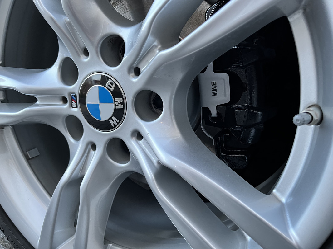

Kleine update gedaan: Remklauwen hoogglans zwart gelakt en speciale ‘design’ veerklemmen gemonteerd. Staat weer fris.
