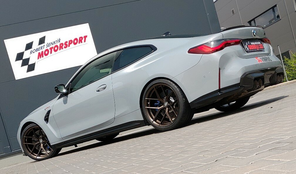

Op de nieuwe M4 G82 zullen er 826 wielen staan:
Velgmaat : 9,5J x 19 inch - ET20 | 10,5J x 20 inch - ET20
Nu had ik eens gehoord bij Edelweiss wheels wat zij mij kunnen voorstellen dat compatibel zou zij en
ze melden me deze: 10,5x20 ET14 and 11x20 ET12.
Toen ik hen er op attent maakte dat de ET waarden niet overeenkwamen met de originele wielen was dit het antwoord:
Trust me, you don't need ET20. ET20 is the genuine offset BMW wheels like M825 and M826 comes with.
Since you want to have a better fitment than OEM, you need to lower the offsets
Hebben ze gelijk... :iono:
Berichten: 13912
Ze komen dan wat meer naar buiten. Als je dat wil, mag de ET dus wel wat lager zijn.
frankie
Berichten: 233
Lid geworden op: 13 mar 2013, 14:22
Ze zijn ook breder, dus komen sowieso al iets verder naar buiten, maar staan meteen ook iets meer naar binnen. Misschien is die ET wel noodzakelijk om aanlopen tegen de veerpoot bijvoorbeeld te voorkomen. Scheelt allemaal niet zo heel veel, ik vermoed dat het rete dik staat.
Berichten: 13912
Ja idd. Tevens vooraan 1 inch en achter 0,5 inch breder. Weet je wat voor bandenmaten erbij horen? Zijn flinke sloffen.
Banden maatvoering maximaal is 295 op vooras en 305 op de achteras

Ik denk toch dat ik bij OEM wielen ga blijven en kiezen voor de 963m.
https://postimg.cc/D8VQbbfv
Blijft een goede keuze die 963M :ja:
