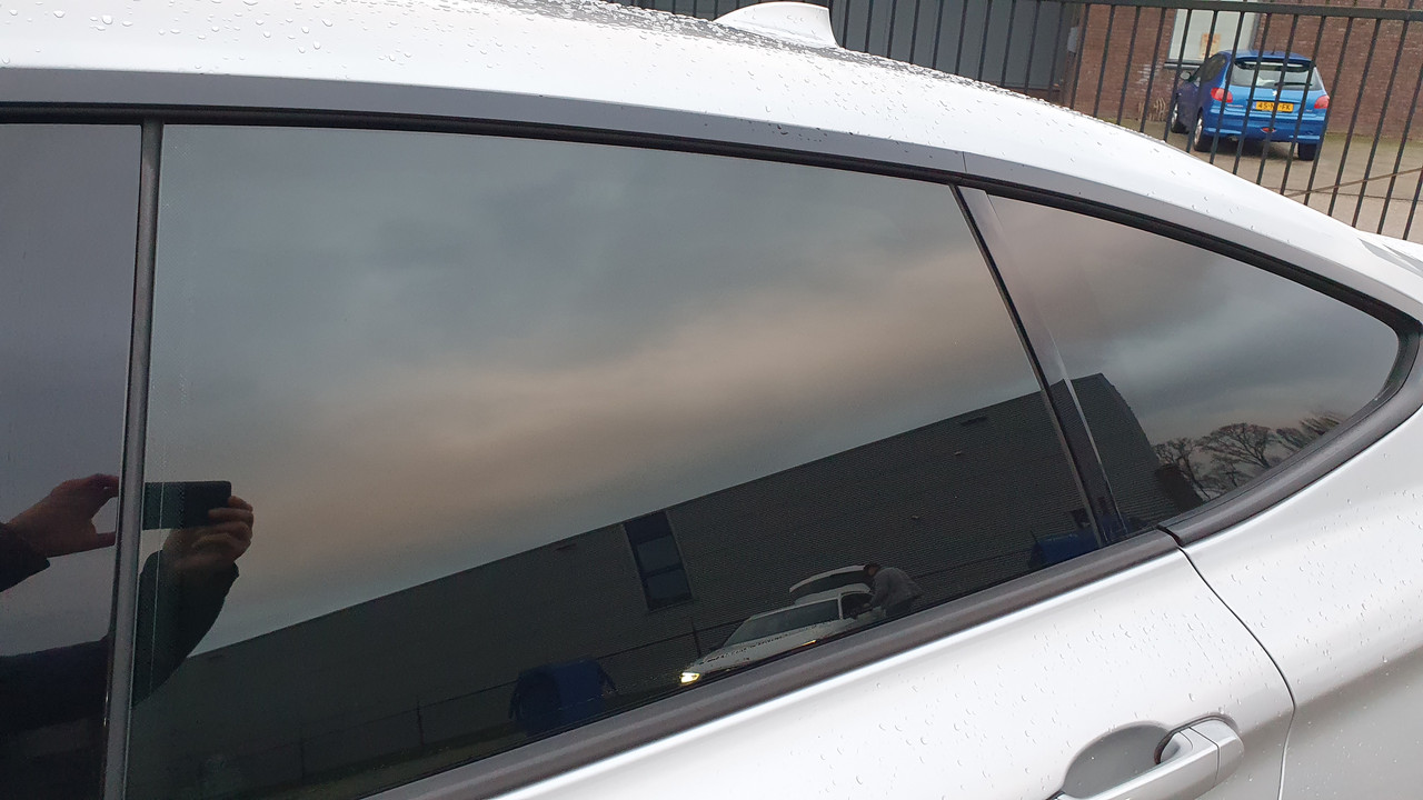

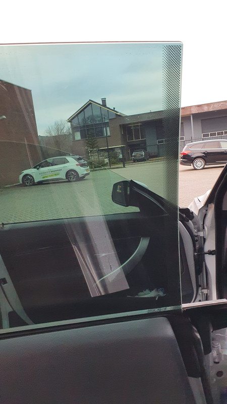

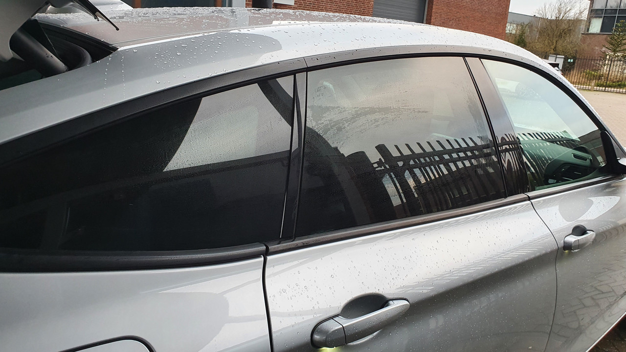

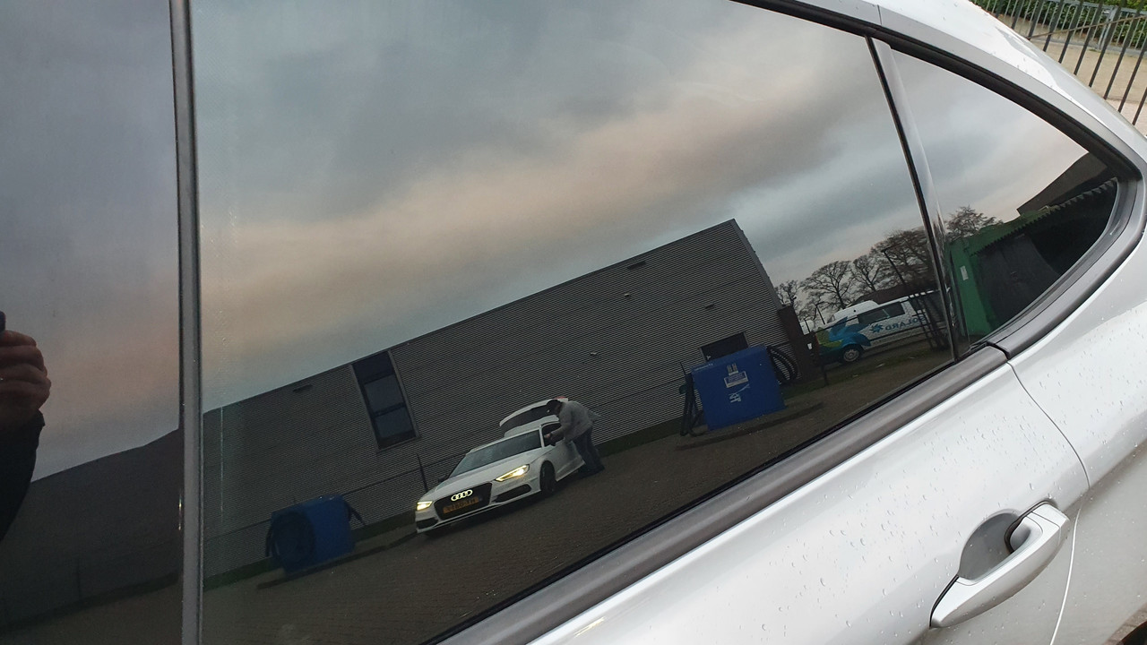

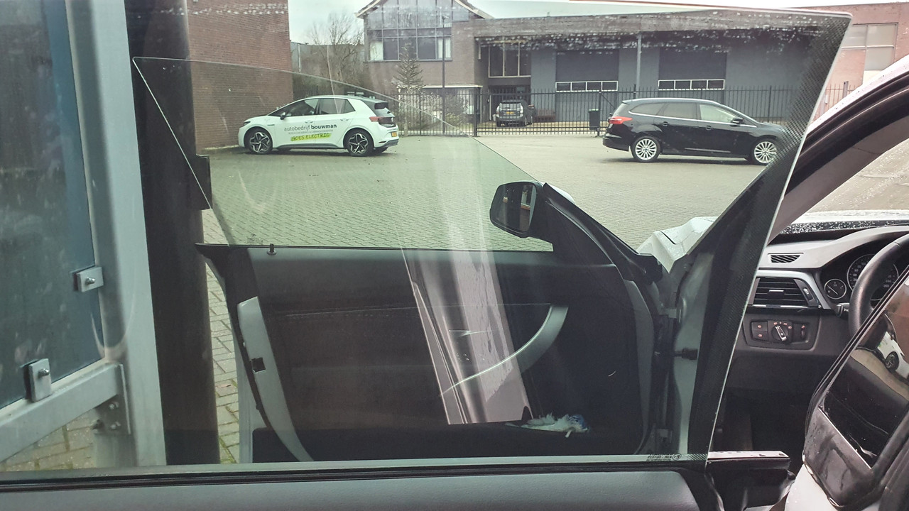

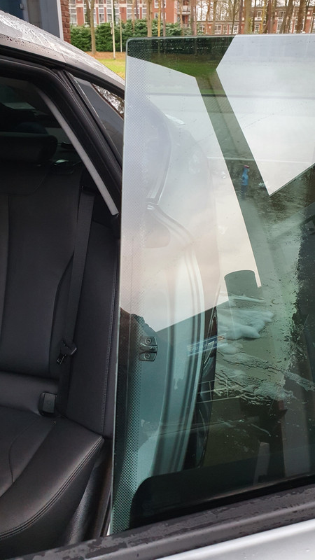

Hierbij de detail fotos, wel vies weer.Arjan schreef: ↑19 dec 2021, 07:05 Op een afstand lastig te zien, maar klanten op zijn website zijn net zo positief. Het ziet er zo wel goed uit
Kun je eens een detail foto posten van de bovenkant van het achterrraam? Zeg maar raam stukje naar beneden en dan de afwerking? Dat zag er bij pefect blindering altijd heel netjes uit, hij gebruikt een vijltje.
Dank!

Dank je wel, ziet er wel netjes uit
Maar even voor mij, die DOT matrix waar ik heel veel leden over hoor, dat is toch niet weggehaald? Ik zie op de achterramen nog hele stroken met van die puntjes zitten, of is dat niet wat er bedoeld wordt?
Ik kan mij daar niet heel druk om maken trouwens
- Berichten: 187
- Lid geworden op: 03 jul 2021, 22:41
die zwarte puntjes zijn de dot matrix.
ik zag ook op youtube dat ze dat licht eraf schuren maar hij doet dat niet.
zonder dot matrix behandeling zie je dat tussen die zwarte puntjes lucht.
Met dot matrix behandeling gaat hij nadat hij de folie erop heeft gezet de dot matrix gedeelte verwarmen 500graden en dan erop drukken met een gereedschapje, zodat de folie tussen de punten ook erop plakken. dus uiteindelijk zie je nog steeds de dot matrix maar geen lucht belletjes.
Kijk maar af en toe bij verschillende auto's die je ziet dan gaat het je opvallen wat inclusief en exclusief dot matrix is gedaan.
kijk hier heb je mooie voorbeeld:
https://www.proautotint.nl/dot-matrix-wat-is-dat/
